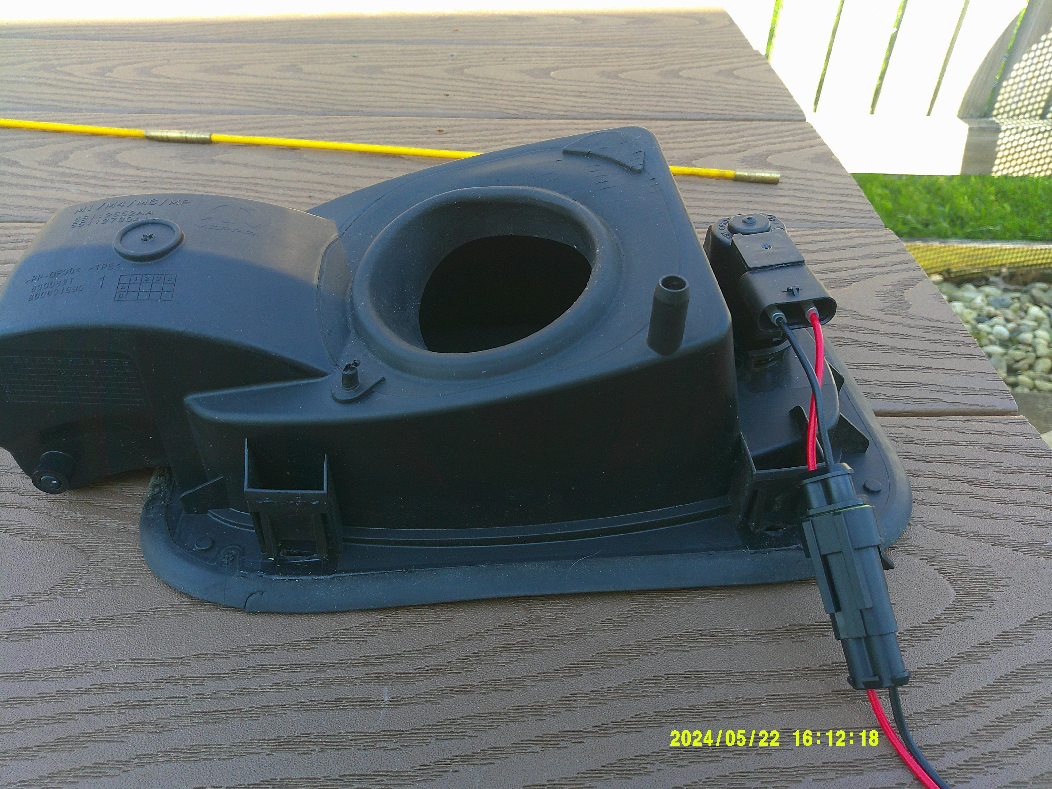

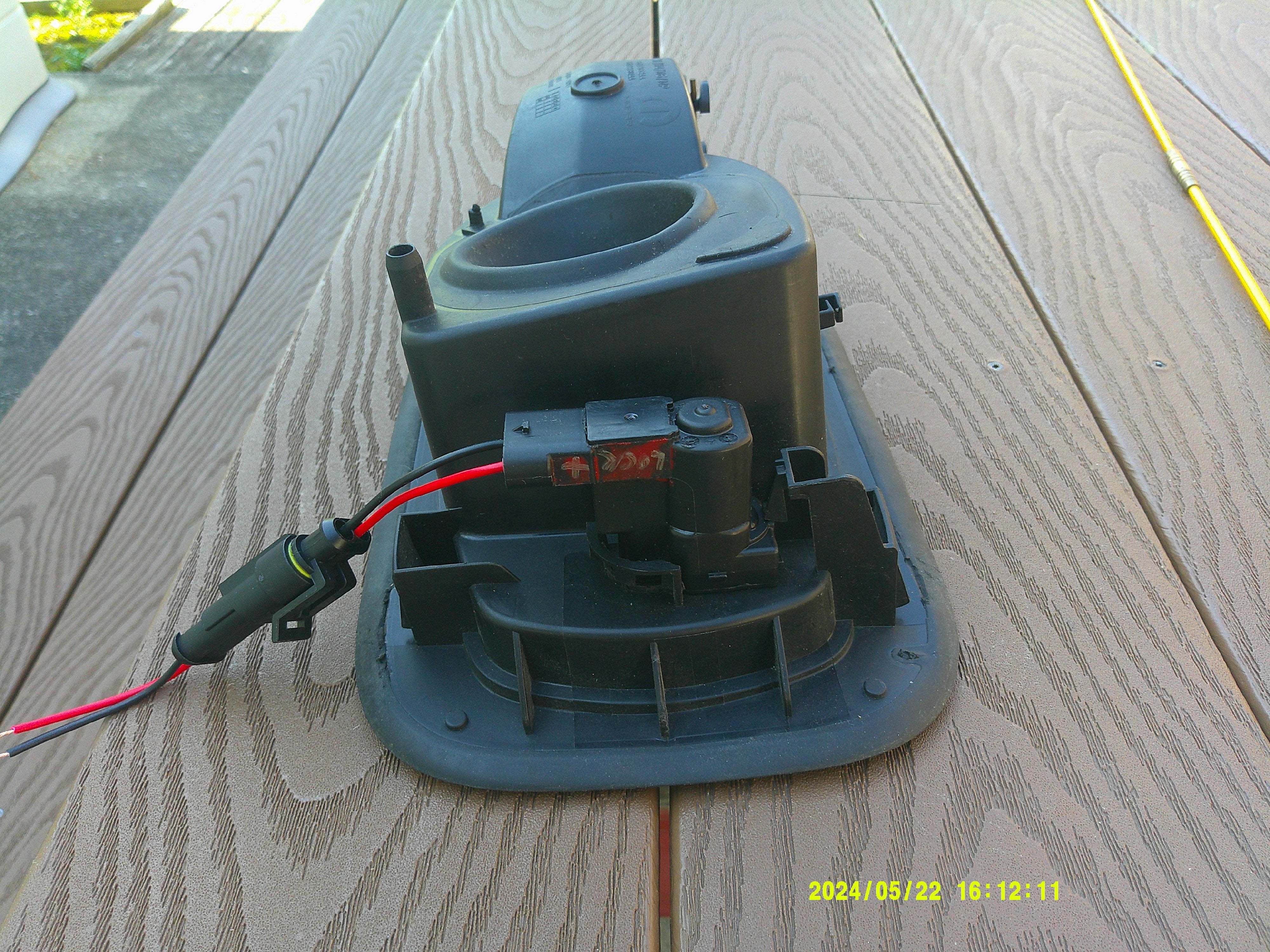

Convertí la mía en una puerta de combustible con bloqueo. Reemplacé el pestillo de empujar para abrir/cerrar en el compartimento del llenador de combustible con uno con bloqueo del mercado de la UE del Compass y agregué cableado y un interruptor momentáneo DPDT a la consola superior. Empuje el botón central hacia adelante durante un segundo para desbloquear la puerta del combustible, empuje hacia atrás durante un segundo para bloquearla. Esto hace que sea mucho más difícil para alguien verter algo (agua, azúcar, etc.) en el tanque.

Hice la mía en una puerta de combustible con cerradura. Reemplacé el pestillo de empujar para abrir/empujar para cerrar en el compartimento del llenador de combustible con uno con cerradura de un Compass del mercado de la UE y agregué cableado y un interruptor momentáneo DPDT a la consola superior. Presione el botón central hacia adelante durante un segundo para desbloquear la puerta del combustible, empuje hacia atrás durante un segundo para bloquearla. Hace mucho más difícil que alguien vierta algo (agua, azúcar, etc.) en el tanque.
